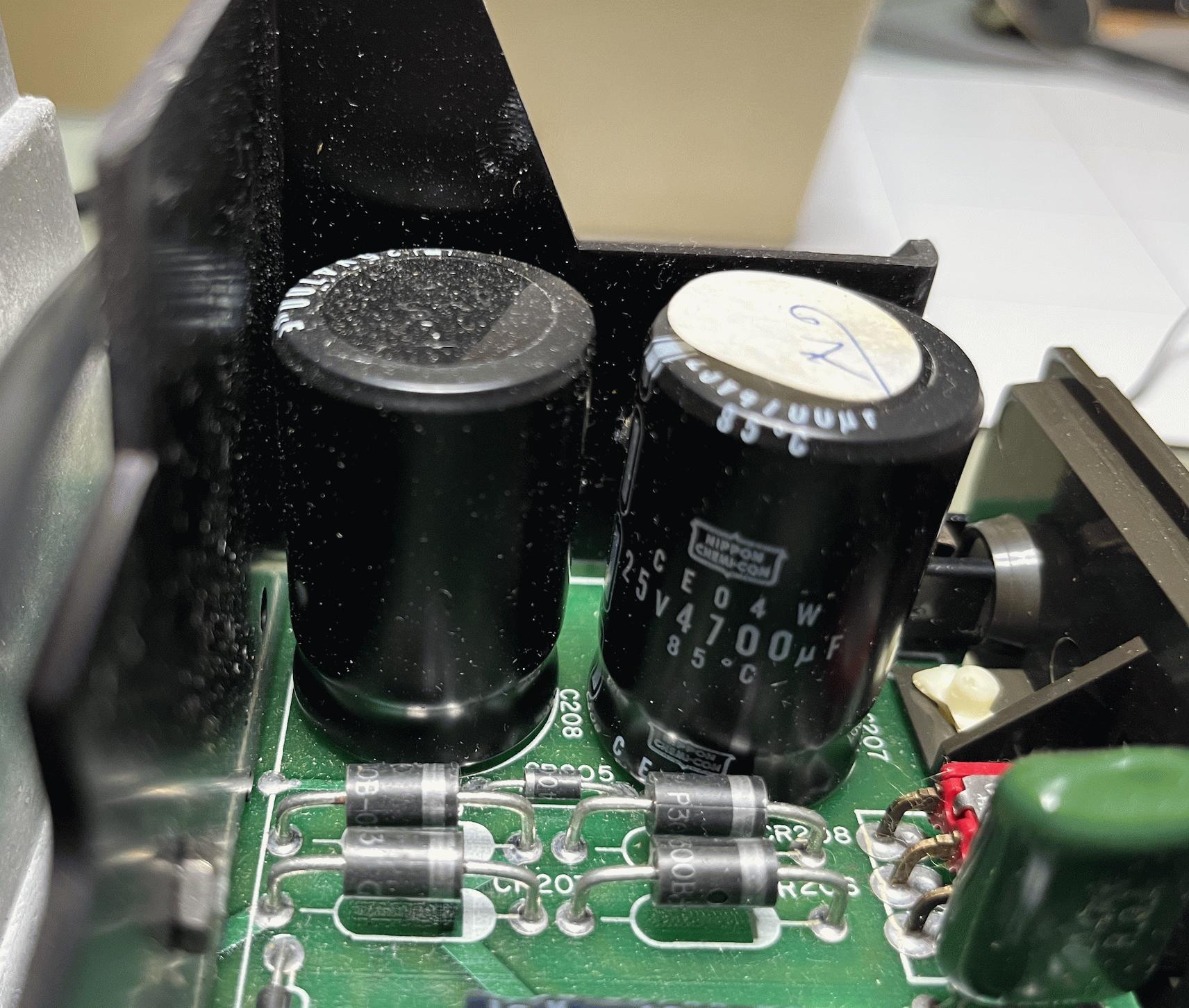

Die Eletrolytkondensatoren im internen Netzteil sehen in der Tat fabrikneu aus. Die beiden großen 4700uF/25V-Caps sind von Nippon Chemi-Con und die kleineren von Nichicon, d.h. hier hat Atari Qualität verbaut.

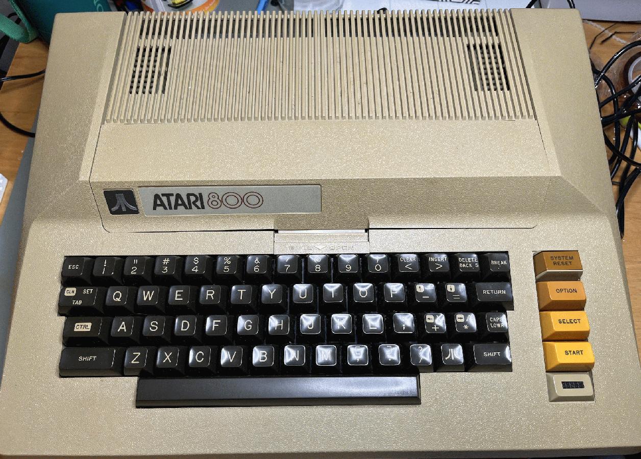

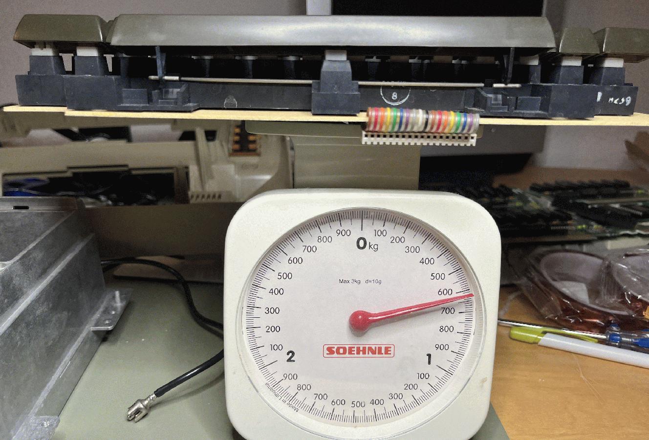

Überrascht hat mich das Gewicht der Tastatureinheit, die mehr als 600g auf die Wage bringt (siehe 2. Bild). Einziger bisher aufgefallener kleiner Mangel ist die schräge Leertaste. Auf der auf dem Bild rechten Seite geht der unter der Taste liegende Metallbügel nicht durch das kleine Loch in der senkrecht von der Taste ausgehenden Kunststoffnase. Das sollte sich leicht richten lassen. Allerdings kann ich mir nicht vorstellen, wie dieser Metallbügel in der normalen Benutzung herausgerutscht sein könnte. Hat da jemand Ideen?
Vielleicht wurde die Space-Taste mal abgenommen und nicht wieder richtig montiert.
Wenn nicht irgendwo eine Plasticknase / Führung für die Schiene (ab-) gebrochen ist sollte die Klammer vermutlich nicht einfach rausspringen.
Vom Bild her steckt der Stabilisator auf der rechten Bildseite nicht in der Taste.
JoSch schrieb: Vom Bild her steckt der Stabilisator auf der rechten Bildseite nicht in der Taste.
genau, der ist raus gesprungen 😮
Danke, der Begriff "Stabilisator" fehlte bisher in meinem Vokabular zur Beschreibung der Teile einer Tastatur (bin in der Hinsicht wirklich technischer Laie).

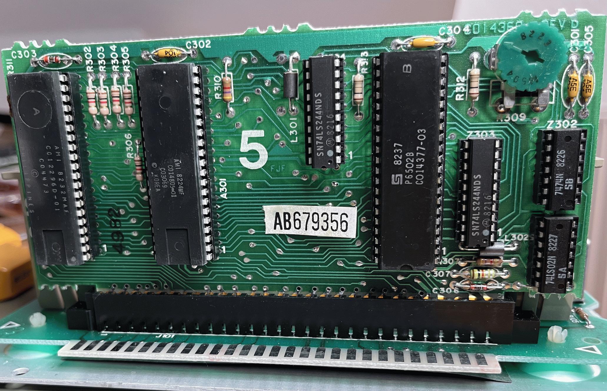

Hauptplatine und CPU-Karte sehen ebenfalls fabrikneu und sehr sauber aus (wenn man von den Styroporkrümeln absieht). Datumscode der CPU (8237) und einiger der RAM-Chips (8238) deuten an dass der Atari 800 im 4. Quartal 1982 zusammengebaut wurde. Dazu passt auch das handschriftliche Datum auf dem Aufkleber unter der Seriennummer: 12/30 (30. Dez.?).

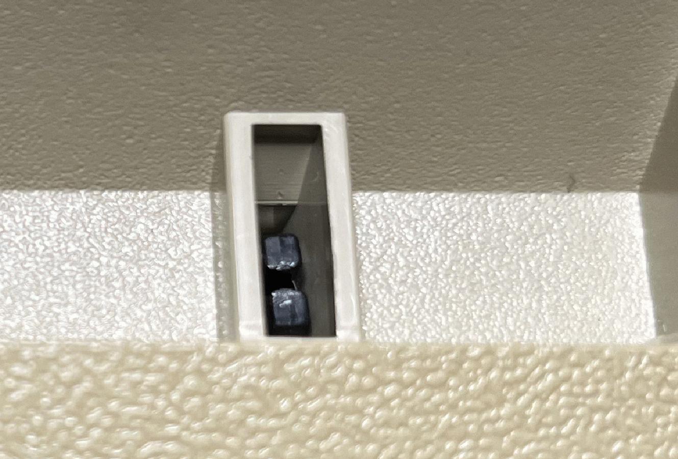

Rote LED geht an, allerdings musste ich beim "Interlock Switch" nachhelfen, d.h. die Klappe ganz fest runterdrücken bzw. bei offenen Modulklappe das Interlock manuell runterdrücken. Laut Service Manual drück die Nase in der Klappe auf ein "plunger", welches den Interlock switch schliesst. Sollte das "plunger" wie auf dem Foto aussehen oder fehlt da evtl. eine Plastikkappe? Die inneren Kanten der beiden schwarzen Stege sehen etwas zerfasert aus.
Videoausgabe über den Monitorausgang konnte ich noch nicht testen (passendes Kabel ist noch nicht eingetroffen). Das NTSC-Videosignal erscheint auf einem Samsung (NTSC) SyncMaster 150MP auf beiden Kanälen (2 oder 3) beim Einschalten jeweils als durchgehend graues Bild, welches dann nach ein paar Sekunden durch ein weiteres "Störsignal" überlagert wird, d.h. der Computer erzeugt ein Videosignal und durchläuft den Power-Up. Momentan gehe ich davon aus dass das Problem auch bei dem 25 Jahre alten LCD-Bildschirm liegen könnte. Messen der Spannungen steht als nächste auf dem Programm gemäss der "800 Diagnostic Flowcharts".
Ich würde auch alle ICs, die gesockelt sind, nochmal fest in den Sockel drücken, und alle Karten rausziehen und nochmal feste reindrücken. Evtl. kannst Du die kontakte an den Karten nochmal mit Alkohol reinigen.
